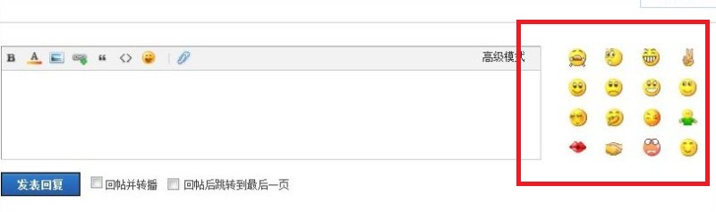

正常顯示為:

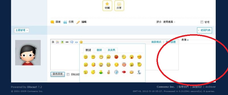

我的目前遭遇問題:
我所放置的美化代碼在:
templates/default/viewthread_fastpost.htm
裡面最底下  </tr> </table> 之上
代碼為:
  1. <!--{if in_array('smilies', $seditor[1])}-->
  2. <td width="170">
  3. <div style="padding:0px;text-align:center; width:170px;">
  4. <fieldset id="smiliebox" style="border:1px solid #E8E8E8">
  5. <legend>表情 <a href="javascript:;" class="tb_smilies" id="{$seditor[0]}smilies" onclick="showMenu({'ctrlid':this.id,'evt':'click','layer':2});return false"><img src="images/default/menu_collapsed_no.gif" /></a></legend>
  6. <div id="facemenu_show" style="margin-top:8px;margin-bottom:6px;"></div>
  7. </fieldset></div>
  8. <script type="text/javascript" src="forumdata/cache/smilies_var.js?{VERHASH}" reload="1"></script>
  9. <script type="text/javascript" reload="1">smilies_show('{$seditor[0]}smiliesdiv', $smcols, '$seditor[0]');</script>
  10. <SCRIPT language=JavaScript src="js/face.js"></SCRIPT></td>
  11. <!--{/if}-->
不知哪裡出錯~表情顯示不出~請高手指點修改~感激不盡!!

根据代码所示,代码中的图片地址与js地址有误,只显示绝对地址,没有详细地址,故不能显示。

把JS传到自己论坛
